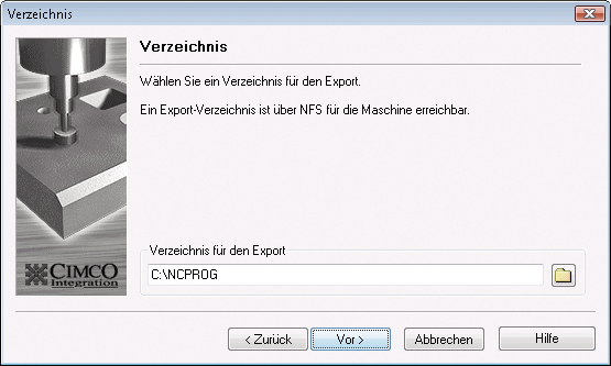

Hier können Sie das Verzeichnis wählen, das exportiert werden soll. Geben Sie den vorhandenen Namen ein, oder klicken Sie auf die Schaltfläche
, um aus einer Verzeichnisübersicht auszuwählen.
Wahl eines Export-Verzeichnisses |
Wenn das Verzeichnis, in das Sie exportieren möchten, sich auf einem anderen Rechner (z.B. ein Datei-Server) befindet und der NFS Server unter Windows 95/98 läuft, müssen Sie zunächst das Laufwerk des Verzeichnisses angeben (z.B. x:).
Wenn der NFS Server unter WindowsNT/2000/XP/Server/Vista/7 betrieben wird, können Sie entweder das Laufwerk (z.B. x:) oder den UNC-Pfad (z.B. \\dateiserver\ncprogs) angeben. Wenn Sie das Laufwerk angeben, wandelt das Konfigurationsprogramm dieses in einen UNC-Pfad.
Wenn Sie Netzwerk-Laufwerke unter NT verwenden, verlangt das Konfigurations-programm eine Benutzeridentität und ein Kennwort, falls der NFS-Server auf Auto-Start gestellt ist. Das ermöglicht es dem NFS-Server unter dem angegebenen Profil zu arbeiten, ohne dass sich ein Benutzer an einem NT-Rechner anmelden muss. Achten Sie darauf, dass das verwendete Benutzerprofil die erforderlichen Zugriffsrechte für die gemeinsam benutzten Netzwerk-Laufwerke besitzt.
Siehe Abschnitt [[Link(Networking))Novell Netware] für Informationen über den Export von Verzeichnissen von einem Novell-Netware-Server.

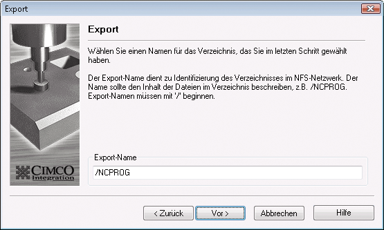

Hier wählen Sie einen Export-Namen. Dieser Name sollte aussagekräftig sein (z.B./NCPROG) und gleichzeitig einzigartig im Netzwerk (Sie können nicht für zwei Konfigurationen den gleichen Export-Namen verwenden).
Wahl eines Export-Namens |
Die Export-Namen müssen mit einem "/"-Zeichen beginnen.

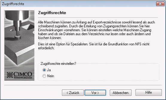

Hier können Sie Zugriffsrechte beschränken, soweit Sie dies wünschen.
Zugriffsrechte |

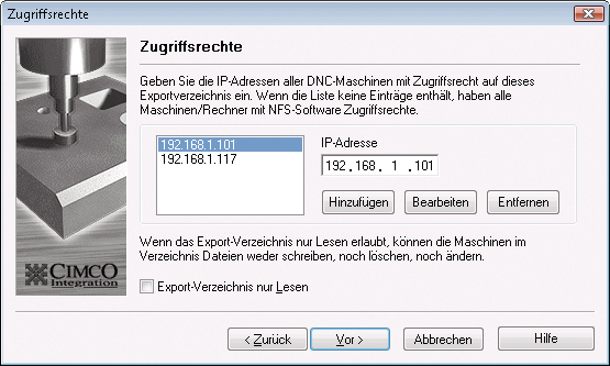

Unter IP-Adresse können Sie eine IP-Adresse eingeben oder bearbeiten.
Zugriffsrechte einstellen |
Fügt die unter IP-Adresse angezeigte Adresse zur Liste über zugelassene Adressen (links).
Ändert die in der Liste hervorgehobene Adresse (links) in die unter IP-Adresse angegebene.
Entfernt (löscht) die in der Liste hervorgehobene Adresse (links).
Wenn Sie das Kästchen ankreuzen, können die CNC-Maschinen lediglich Dateien vom Rechner abrufen, sie aber nicht überschreiben, löschen oder ändern. Siehe Abschnitt Zugriffsrechte um mehr über Zugriffsrechte zu erfahren.

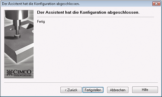

Beendet die Konfiguration, sichert alle Änderungen und führt zurück zum Ursprungsfenster.
Bricht den Vorgang ab ohne Änderungen zu sichern oder anzuwenden
Führt zu der Hilfe-Datei.
Fertig. |
