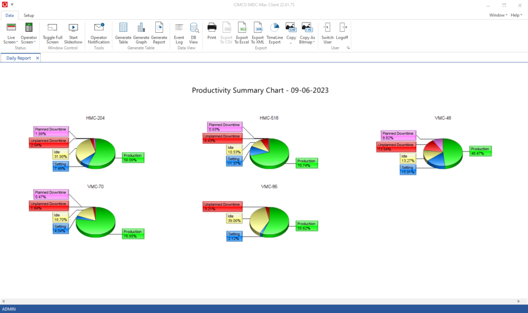

Cuadro resumen de productividad
Utilización resumida en porcentaje y visualizada como gráficos circulares. Facilita ver cómo funciona cada máquina.
